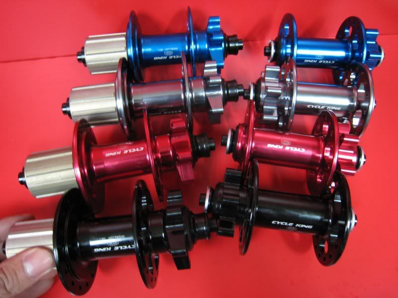

    No se la medida, pero lo puedo mirar (si puedo mañana). Estos bujes son diferentes a los American Classic, tengo unos American y la forma es diferente, el cuerpo esta mecanizado de otra forma, aunque las dimensiones son bastante parecidas.

    Me parece que estás interesado en algo mas "heavy duty", yo montaría esto:
    Bujes: Hope ProII 185gr+285gr 32 agujeros (aptos para xc, enduro e incluso DH) Teniendo en cuenta que son "indestructibles" estan muy bien de peso, además eliges el color que quieras.
    Radios: DT Revolution 2.0/1.8/2.0 (unos 280gr)
    Aros: Mavic XM819 (si no recuerdo mal estan en unos 450gr), las cabecillas estan "incluidas" con la llanta, aunque no creo que las contabilicen en el peso, suma unos 40gr más.
    Creo que esto te da unos 1690gr, pero tienes unas ruedas tubeless que aguantarán lo que quieras.
    Una Alternativa, más ligera, más barata y todavía muy robusta:
    Mismos bujes (185gr+285gr)
    Aros Mavic 717 Disc (400grx2)
    Cabecillas Aluminio (25gr)
    Radios DT Revolution (2.0/1.8/2.0) (280gr)
    Son unos 1575gr, a los que hay que añadir un kit tubeless...
    Los hope te salen por unos 200€ en chainreaction, pero hecha un vistazo en otras webs...
    El problema de los A2Z o similares, es que hay poca experiencia, y el uso que les quieres dar es más exigente, aunque por ese precio a lo mejor te sale a cuenta probar. Yo le he montado unas ruedas a una amiga con ellos, pero ella pesa 50kg y hace rally puro con una orbea alma...
