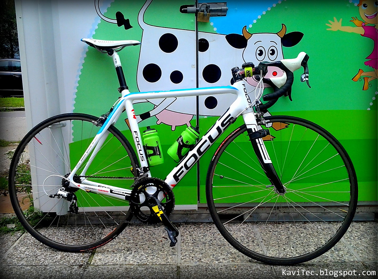

    buenas, alguien sabe de alguna marca de ruedas que monte llantas sin perfil? Es que la mayoria que veo son a partir de 24mm.
    Busco algo al más puro estilo clásico tipo hyperon pero en alu.
    Lo único que veo son las llantas mavic open pro, pero solo venden las llantas sueltas, yo busco un juego de ruedas completo.
    Las que mas me cuadran son las r23 de dtswiss y las neutron de campy, pero tampoco me terminan de convencer, las primeras por pesadas y las segundas por caras. Si fuesen mas ligeras intentaria hacer un esfuerzo con las neutron o buscar una buena oportunidad en 2da mano pero para los casi 1500g que pesan me parecen caras.
    Busco algo sin nada de perfil, únicamente la pista de frenado y que hay empiece el radiado jejeje. Y por supuesto, de precios terrenales, menos de 400€

    Ilustro lo que busco por si hay alguna duda pero seguro que sabeis lo que digo
