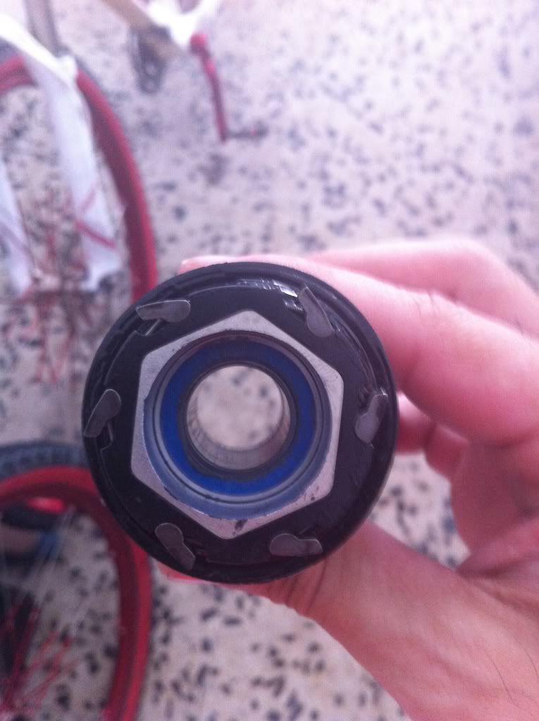

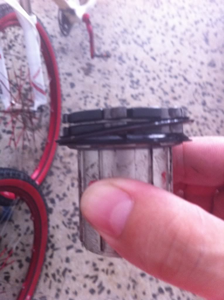

    Los nucleos anteriores, como el de pabloVK, si te fijas en su diseño la pared donde descansan los trinquetes es redonda y fina. En el diseño de los de ahora, es exagonal y le ha dado más grosor.
    Espero puedas verlo en las fotos que pongo, junto a la famosa Goma:
    [​IMG][/URL][/IMG]
    [​IMG][/URL][/IMG]

    ¿Te da algún problema la dichosa goma?. Te lo pregunto porque yo he recibido el núcleo nuevo pero al poner la piñonera con la goma nueva digamos que "frena" el movimiento del núcleo (sólo pasa al poner la rueda en el cuadro y apretar el cierre) y hace que no se pueda dejar de pedalear (no se si me explico).

    ¿Que no se pueda dejar de pedalear.....? Pues no....
    Si te puedo decir que si parece que gira un poco más "duro", pero si dejas de pedalear los trinquetes quedan libres y ..........como siempre.

    Winghack, por favor, pon fotos del núcleo que te han enviado... para aclararnos.
    Me temo que te pasa lo mismo que a mi... y creo que el problema es que la gomita es diferente a la del núcleo que ha puesto Edurero... en mi caso es mucho más finita y no iría colocada ahí... y me pasa eso... al apretar el cierre no gira libremente el cassete. Yo, de hecho, ahora mismo lo tengo montado sin gomita y así no roza.

    Aquí te pongo dos fotos. Desde luego el núcleo es diferente que el original que traían mis Cobalt e igual que tú lo tengo montado sin goma ahora mismo para poder usarla (aunque en la primera foto se aprecia la goma).
    Un salu2

    El nucleo es el mismo, pero las gomas son diferentes.......por lo que pone en la hoja explicativa, se ponen igual.
    Lo que no entiendo es el cambio de diseño.
