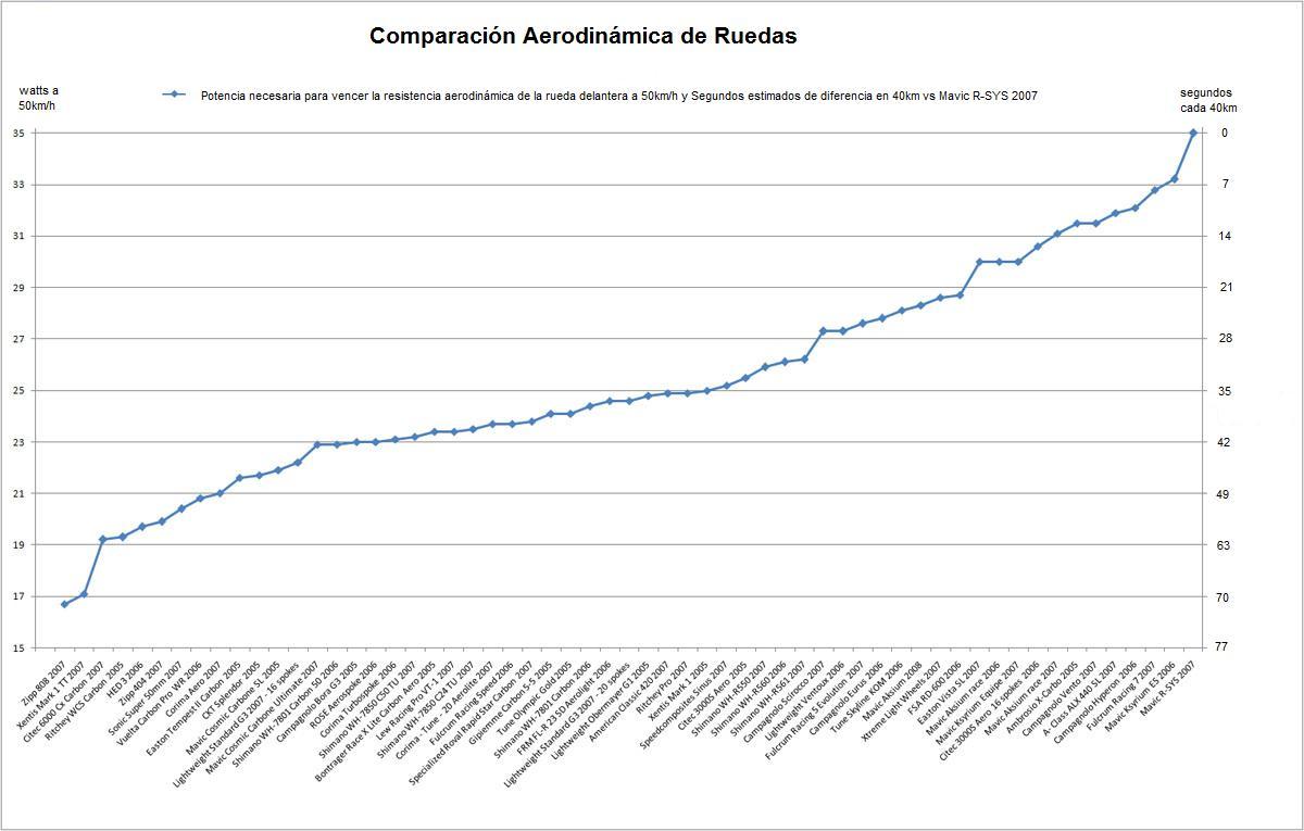

    He encontrado esta entrada en el blog de Ale Martinez, según el cual si que se aprecia una ventaja aerodinámica evidente según se incrementa el perfil, son ruedas Zipp y Hed, respecto a unas ruedas básicas (Mavic Ksyrium), hablamos de 42 seg con las Zipp 202 (perfil 32 mm) sobre una crono de 40 km a una media de 48 km/h, y según dice, "rodando a velocidades menores las diferencias de tiempo serían mayores debido a la mayor duración de la prueba"
    Este es el enlace: http://www.amtriathlon.com/2008/04/impacto-aerodinmico-de-las-ruedas-zipp.html
    A ver que os parece. Esto muestra una clara ventaja aerodinámica con perfiles bajos o medios, lo cual no descarta los contras que se comentan en algunas respuestas: dias ventosos, carreteras bacheadas,...

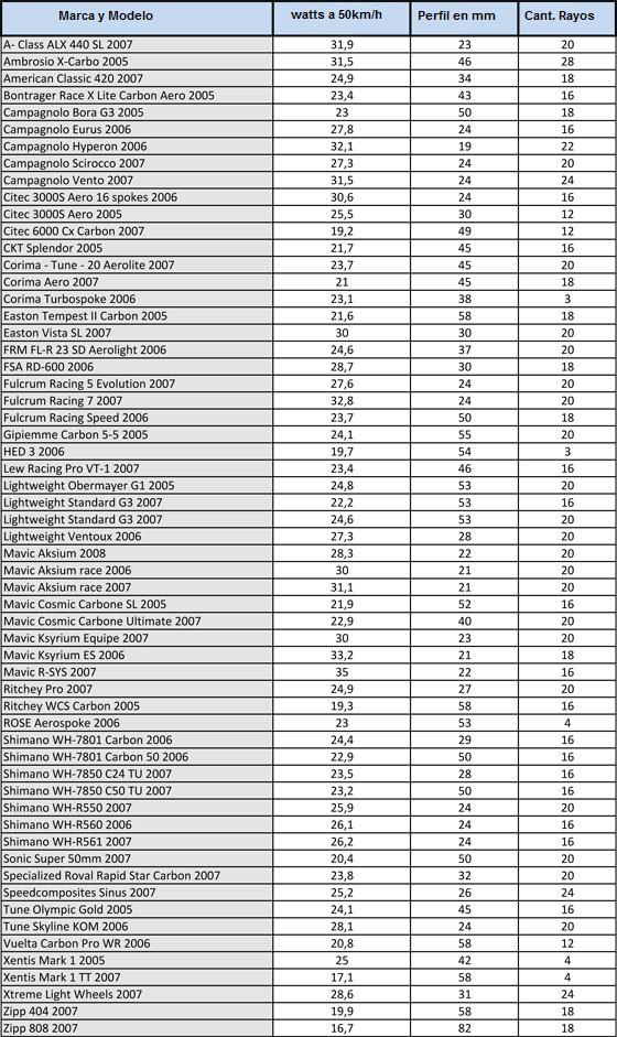

    ...para obtener la potencia a una velocidad V hay que multiplicar los valores publicados para 50km/h por (V/50)^3. Por ej. para 40km/h resulta (40/50)^3=0,5, los watts necesarios para vencer la resistencia aerodinámica a 40km/h son aproximádamente la mitad que a 50km/h.
    Fuente: http://www.amtriathlon.com/2010/06/prueba-aerodinamica-de-ruedas.html#ixzz3vpkPAU25
    Es decir:
    a 40km/h serían los valores de la tabla en watios multiplicados por 0,51 (la mitad)
    a 30km/h serían los valores de la tabla en watios multiplicados por 0,21 (la quinta parte)
    a 65km/h serían los valores de la tabla en watios multiplicados por 2,19 (más del doble)

    Muchos pensarán lo mismo que yo "vale, muy bien... pero yo es que no hago medias de 50km/h en 40-60kms"
    Pero cómo puede afectar un cambio de ruedas a velocidades de un cicloturista??
    A velocidad menor, sería más tiempo porque también el tiempo en que se hace el recorrido es mayor y una serie de consideraciones por lo que vi en ejemplos de las webs de triatlón.
    Si a 48km/h se ahorran 39 segundos en 40kms, a 28km/h se ahorraba un minuto con el mismo cambio de ruedas.
    Al ciclista que mantiene 400W le hace ahorrar 39 segundos en 40kms y al ciclista que consigue mantener sólo 100W le hace ahorrar un minuto en 40kms.
    Al final hace ahorrar unos watios... si es mucho o poco, depende con qué se compara... como el peso de la bici y demás.
    Pero si hablando de ti mismo en una ruta de 80kms a 28km/h te hace mejorar 2 minutos, a mi personalmente no me parece tan irrelevante.

    Los estudios que yo pongo, son de publicaciones independientes de marcas, los resultados tampoco favorecen a ninguna marca o modelo, sino que hay bastante coincidencia en la tendencia de los resultados con las caracteristicas (mayormente el perfil).
    Pero si te coges los que publican los de ZIPP o HED, que son muy buenos, a lo único que hacen referencia es a mejoras o ventajas/inconvenientes entre ruedas de su propia gama dependiendo del uso y condiciones.
    Alguno, pensando siempre en intereses y recelando de todo lo que una marca publica, dirá que es que esas marcas viven mayormente del perfil y por eso reflejan ventajas...etc Pero hay otras marcas que tienen de todo tipo de ruedas y tienen modelos de referencia en cada tipo de perfil, (Mavic...etc) y algunas publican cosas ellas mismas o ceden modelos de su gama para ensayos como los que puse arriba,
