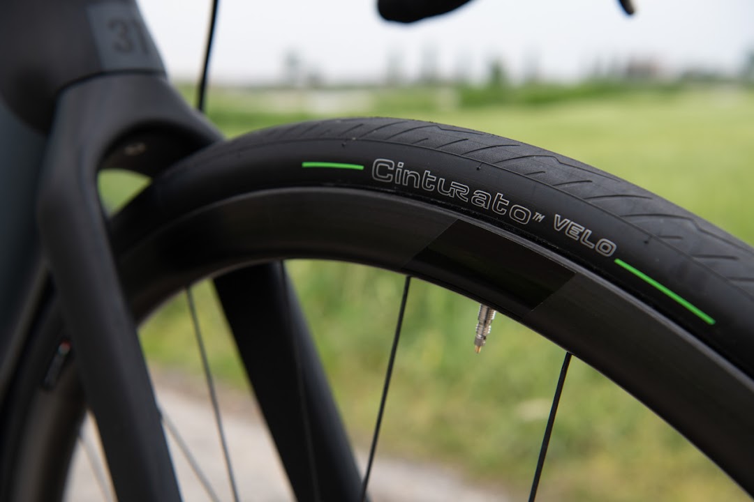

    Pues muy buena noticia cuando me toque cambiar las Hutchinson Fusion. Pirelli es buena marca, esperemos que haya hecho unas buenas cubiertas Tubeless Ready. Lo que menos me gusta es que sean 28mm y no partan de 25mm.
