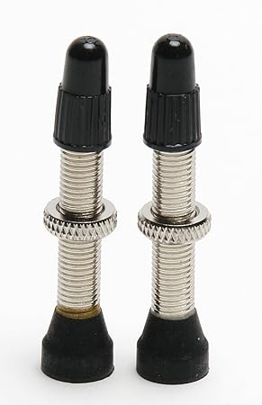

    Las valvulas no se que marca son, pero de este tipo, diría que son las mismas.
    Liquido he llevado Schwable, X-sauce y alguno mas. Todos me han funcionado bien.
    En tu caso lo primero es buscar por donde se va el aire. Una cinta tubeless que se haya despegado un poco te puede causar esa fuga.
