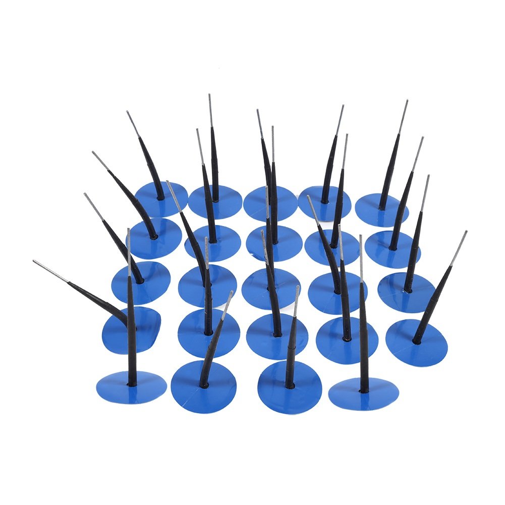

    https://www.bikestocks.es/parche-tubeless-seta-20mm-20892.html
    https://www.mammothbikes.com/es/p/c...llantes/bompar-parche-seta-20mm-bici-tubeless
    https://www.fabreguesbicicletas.es/bicicletas/prod/parche-bompar-bici-tubeless-seta-20-mm-2016
    https://www.forumsport.com/comet-parches-bicicleta-parche-bici-tubeless-seta-20-mm-33229-402680/
    Hay varios sitios más, pero buscando por parches seta bicicleta o bici te salen. Un saludo
  5. NachoVB
    NachoVB Miembro
    15 Jul 2014
    121
    22
    Fíjate en la descripción, el diámetro del "pincho" es de 6mm, y el del pache (la parte azul) 41mm. Te da para darle dos vueltas a la cubierta, a menos que sea una de estas de gravel y gorda.
    Si buscas en inglés por Mushroom plug en aliexpress o similares te salen varios, pero fíjate de escoger los más pequeños, que aún así son grandes. Yo los que menos encontré son de 4mm de diámetro de "pincho" y sobre 26 mm de diámetro de parche, pero claro, mucho más baratos que si buscas en google por parche seta bici, que ahí si que los tienes de 20mm de diámetro, pero pero a 4 o 5 € cada uno...

    Muchas gracias. Algo estaba haciendo mal que no era capaz de encontrarlo.
    Unos 5€ por seta. No es barato aunque si piensas que te salva una cubierta tubeless se vé de otra manera y quizás interesa pagarlos.
    Esto es como el churro de La Nube y similares, caro pero te salva un aro, y los de carbono valen una pasta.
    En ambos casos el coste ronda el 10% de la cubierta o el aro de carbono. Curioso.

    Cierto demasiado grueso para cubiertas de carretera.. la parte azul no seria problema porque se podria recortar pero el pincho de 6mm es mucho
