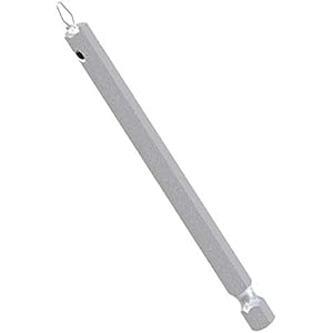

    Si son las primeras tienes la oportunidad de empezar bien, sin vicios. No tengas prisa y monta las ruedas muy poco a poco, girando poco cada cabecilla cada vez para evitar pasarte y crear desequilibrio en los radios. No escatimes en las herramientas o convertirás algo entretenido y reconfortante en un problema, te hablo desde la experiencia. Algo tan tonto como el introductor de cabecillas te hará la vida increíblemente más fácil.
    Yo te recomiendo uno como este (Ice Toolz 12S4) que permite meter y sacar las cabecillas sin que caigan dentro del aro y hacer el primer roscado.
    A parte, por supuesto, del centrador, el aparaguador, el tensiómetro y una buena llave de radios.

    Vale, pues 270 y 272.
    Esa herramienta no la conocía, la busco.

    Esa herramienta se puede sustituir por un viejo radio y una vieja cabecilla con un poco de maña:
    Pero creo que no vale la pena, porque la de Icetoolz vale en ebay unos 6€!
