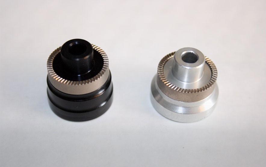

    el buje trasero Hope Pro II evo en 135QR el 135x12 y el 142x12 son todos iguales. Lo único que cambia para ser de una u otra medida son los casquillos laterales.
    El 135QR se diferencia del 135x12 solo en los 2 casquillos exteriores.
    Este es el eje (igual para todos):
    Esto los casquillos para 142x12:
    estos los de 135x10:
    estos de 135x12(iguales que los anteriores pero con el agujero más ancho):
    y estos los 135QR:
    el negro va por el lado del disco y el plata por el lado del piñón.
