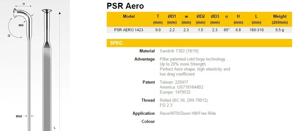

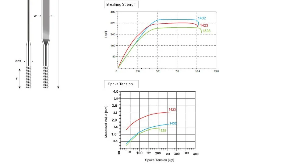

    Estos radios me tienen que llegar hoy para un montaje sencillito que voy a probar con aro de 35mm.
    Son pesados, pero mirando las especificaciones, parecen bastante resistentes.
