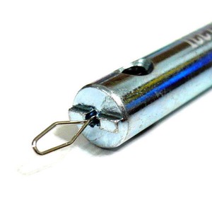

    Hombre, el que yo digo tiene las pestañas que te permiten enroscar bastante las cabecillas, tanto a mano como metiéndola en un destornillador eléctrico. Va un pelíiiiiiiin mejor que un bastoncillo de las orejas
    Eso si, el bastoncillo, mejor que sea usado, así con la cera se fija la cabecilla y algo si que puedes enroscar :p

    Ese mismo me recomendaste a mí y es el que tengo y va muy bien bien para sujetar las cabecillas para meterlas en los aros de carbono con fondo!!! No he probado lo de roscar las cabecillas con un taladro pues pensé que con el fondo que tiene los aros podría ser un poco aparatoso...
    De todas maneras, llámame clásico o romántico pero el disfrute de montar las ruedas con tu manos y rotar con un destornillador manual para sentir la cantidad exacta de presión que ejerces para enroscar las Cabecillas no tienen precio!!!! jejeje
    Otro cantar seria que tuviese que montar ruedas a cascoporro...
    Saludos!!!

    Cierto....pero las diez primeras vueltas de cada cabecilla sobre su radio (32) pueden llegar a ser cansinas.... :)
    A esa punta le añades un destornillador electrico y
    ..... feina feta.
