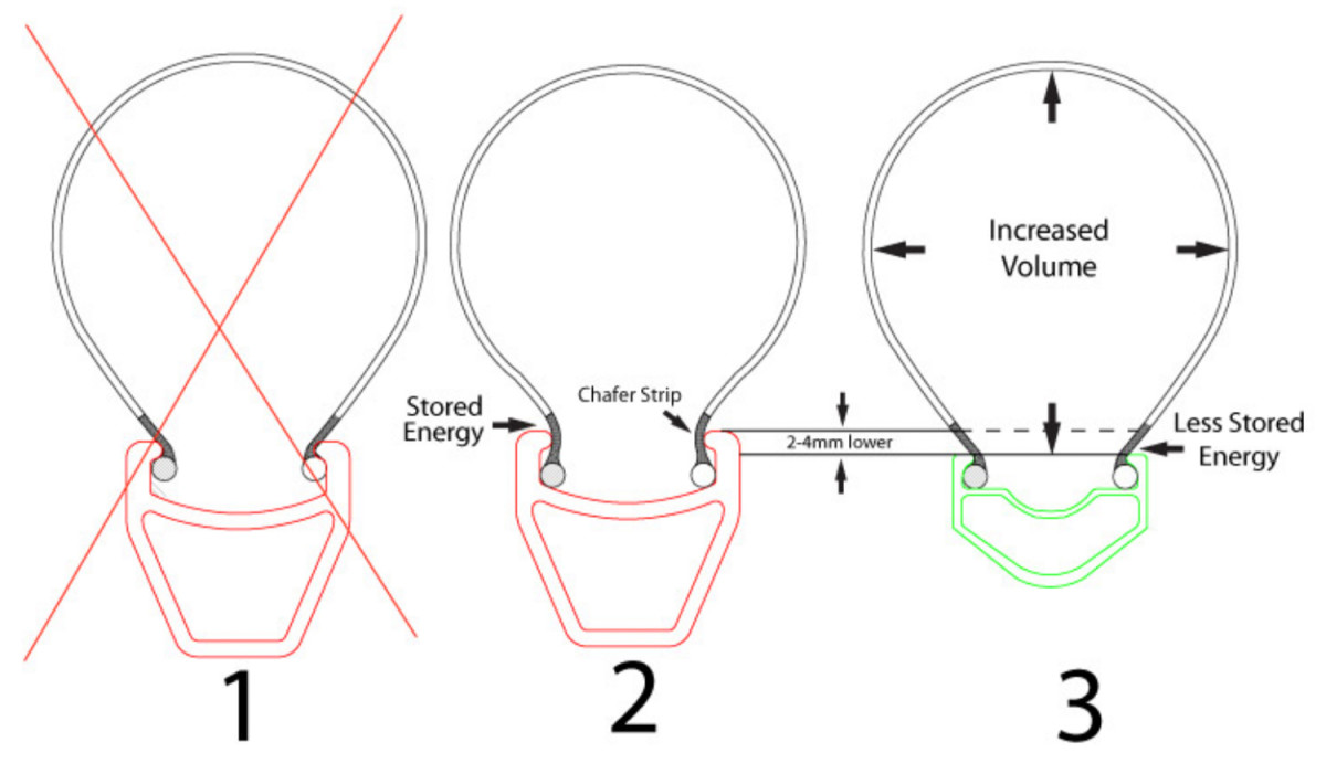

    Alguien ha probado las llantas Kuroshiro Enso 747? Ya sé que no son precisamente de Enduro, pero el concepto de "singlewall" me gusta, ya que serán más capaces de absorber energía.

  8. LyN_Suiza
    LyN_Suiza Miembro Reconocido
    3 Jun 2009
    23.629
    20.443
    Yo no los he probado, pero me he informado algo sobre ellos y estas, acertadas o no, son mis conclusiones.
    Yo no estoy tan seguro de que un aro singlewall sea capaz de absorber más energía si, tal y como dice el fabricante, el aro es tan o más rígido que un aro tradicional. Si no es tan rígido y consume parte de la energía recibida en retorcerse, entonces puede que si, pero en realidad y dado que por donde se suele romper un aro de carbono es por el labio, yo creo que el riesgo que corren es el mismo que cualquier otro aro de carbono de características similares en el labio.
    Por otra parte y hablando de la rigidez, normalmente un aro de pared simple es menos rígido que un aro de pared doble (esto si lo he comprobado montando ruedas de simple pared para montaña y en aros de aluminio la diferencia es enorme). Una simple cuestión de estructuras. Si además pesa menos, pues es todavía más complicado que sea igual o más rígido. Sin embargo El fabricante insiste en que su diseño le da al aro mayor rigidez que la de uno de doble pared... quién sabe, podría ser. Por otra parte, ya reclamaba eso sobre su aro fat, el 685, que ha sido criticado precisamente por falta de rigidez, lo que me lleva a pensar que eso le pueda pasar al 747. Eso es una pena no sólo por lo que se note en conducción sino además porque afecta a la durabilidad de las ruedas, y es una de las cosas mejores de los aros de carbono normalmente.
    Por último, con 38,8mm de ancho interior de garganta, no son muy anchos para montar neumáticos plus. Para 2,6 aun, para 2,8 algo estrechos.
    Por el lado bueno, el peso prometido es buenísimo, es fácil montar con estos aros ruedas plus de peso espectacular, y además la solución para hacer el aro tubeless es muy ingeniosa.
