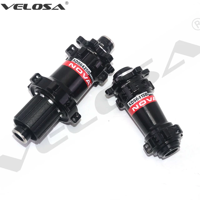

    Solo me queda aclararme con el tema de los bujes. De los Novatec 641 y 642 hay referencias?

    Yo no los conozco, pero, por el precio que veo que valen... ¿porqué no coges unos 350 que son a toda prueba? Incluso en straight pull son muy ligeros, muy cerca de los famosos 240. Esos serían mi elección.

    Está claro que los 350 son apuesta segura. Preguntaba por los novatec por si había alguna experiencia con ellos, me llama la atención el precio tan elevado... y no tienen mala pinta

    Oyeeee, no será muy ligero eso?? He visto así por encima e incluso hay una version con cuerpo de carbono ud Uso recomendado road, cx, gravel...
    Si te sirve yo llevo los 791/792 y

    El peso me la trae al pairo, prefiero que aguanten, hay algun Novatec específico de enduro?

    Yo tengo varios juegos de ruedas con esos Novatec, y están muy bien, especialmente por ligeros (323g la pareja) y rodar fino, pero ni de coña para enduro. Los rodamientos son muy pequeños y el buje en general, siendo ultraligero, no aguantará lo que un Hope o similar.
    Para enduro los nuevos 641/642 son los que tienen buena pinta, pero ya no son ni baratos ni ligeros, al menos no tanto.
    Para un juego de ruedas relativamente sencillo/barato y que no te deje tirado seguro, los que son infalibles son los DT 350, en versión normal o straightpull, esta última muy ligera.
