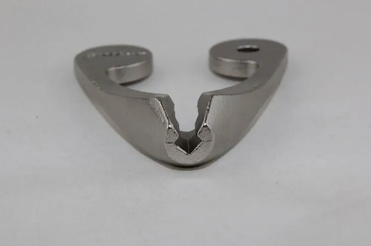

    Hola. ¿Tenéis fichado algún sitio donde comprar la llave de radios por excelecia P&K? La tenía en la cesta para hacer un pedido a R2-bike pero resulta que ya no la tienen. Sé que se le puede comprar directamente a P&K Lie pero preferiría aprovechar los gastos de envío en un pedido de más cosas en alguna tienda. Gracias.

    A falta de encontrar la P&K o comprársela finalmente a P&K Lie directamente, veo que sí se pueden encontrar más fácilmente en tiendas on line y a buen precio otras llaves que parecen abrazar las cabecillas de la misma forma que lo hace la P&K. Serían la Pillar y la Sapim. DT Swiss tambien tiene una así pero por el precio que veo que tiene me iría a la P&K.
    ¿Serían sustitutas aceptables?

    Según mi parecer, no. La P&K Lie, además de coger adecuadamente la cabecilla, tiene la forma perfecta para manejarla con la mano mientras trabajas con la rueda. Para mi lo sorprendente es que nadie haya copiado la forma de la herramienta. Todo el que la prueba, lo entiende enseguida.

    Gracias. ¿Pues para qué darle más vueltas (vaya, al pelo)? Si no la veo en ninguna tienda de bicis on line, se la compraré directamente a ellos.

    Tengo un par de ruedas montadas con cabecillas DT ProLock Squorx ProHead y me comenta la gente de P&K Lie que su llave no es compatible con esas cabecillas, sólo con cabecillas normales de 3.25 mm. Yo pensaba que las Squorx también podían ser manipuladas por la parte "externa" (muestra la típica forma cuadrada) con una llave normal, y no solamente por el interior con la llave especial. ¿O quizá sí se pueda con una llave convencional desde ese lado pero que sea de otra medida?

    Yo he trabajado ya varias veces con cabecillas Squorx con la llave P&K Lie y no he tenido ningún problema. No sé por qué te dicen que no es compatible con esas cabecillas. Algún motivo habrá, pero yo lo desconozco y no lo he experimentado.

    Sí, a mí me parecía raro. Pero es lo que me acaban de decir por email. Da igual, la pediré igualmente pues también tengo otra pareja de ruedas y con lo que comentas también veo que la podré usar con esas DT. Gracias una vez más.

    https://www.wheelfanatyk.com/store/pk-lie-spoke-wrench/
