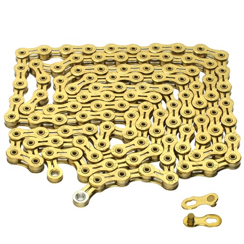

    Estoy acojonao por si me para la Benemérita y me hace la prueba de la cadena , llevo una cadena de carretero en una bici de montaña y encima xx1 trasero con bielas para dos platos con un 28 para 64bcd ,el cine kinki pudo conmigo

    Por lo tanto tú tienes claro que no te van los aros anchos. No necesitas probarlos.
    Dime que hay algo "coherente" en esto de hablar de bicis cuando no montas en bici.
    En un coche supongo que no te pasaría la itv, de lo demás ni idea para mi un coche es como el panel de control de un reactor nuclear, algo que no entendería por mucho que me lea el manual de instrucciones
