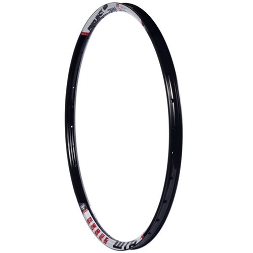

    Esos aros son los de aluminio?
    me gustaria saber que peso tiene el aro y de que diametro es, tambien si es soldado, remachado o simplemente unido.
    Me parere una buena opcion, el unico pero que le veo es que creo que son de 28 y 24 radios y desconozco la resistencia del mismo, me llaman mucho la atencion.

    Cuidado ahí. Cuanto más ancho es el aro, más se nota la falta de rigidez y resistencia buscando aros ligeros y eso sólo puede paliarse relativamente con un buen montaje. Si yo buscase rigidez en la rueda delantera (o en la trasera, vamos) y quisiese un aro de 30mm interiores no me iría a un aro de aluminio, porque entre rigidez, ancho y ligereza sólo puedes maximizar dos manteniendo el precio. Si quieres maximizar el tercero, tienes que subir el precio y como en muchos aspectos de la bici, cuando llegas a ciertos nieveles, el precio debe subir mucho para notar esos cambios.
    Vamos, en conclusión, si lo que más te preocupa es la rigidez a peso contenido y quieres 30mm de anchura interior, vete a un aro de carbono. Te va a costar entrar en tus 300€ de presupuesto en montajes hechos comprados en tienda, pero no es imposible acercarse con un montaje a la carta buscando cada pieza. 200€ un aro chino, 65€ un buje delantero, el resto radios y montaje.

    Quería una llanta ancha por que hacen que las cubiertas "flameen" menos (desplazamiento lateral), pero no sabía que cuanto más ancha, mas propensa a torsionar es la llanta.
    En fín, ya veo que todo no puede ser....:(
