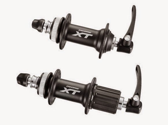

    Bueno, por eso te hable de ellos, por que llevo 24 años con bujes shimano, los exage se silenciaban al meterle aceite por que su nucleo no era sellado, ni tampoco los conos. Si eso se lo hicieses a un deore lx, dx, o xt no harias nada por que no le entraba el aceite al nucleo.
    De hecho mira lo que tengo de aquella epoca:
    Como este exgage tengo 3, dos nuevos sin modificar y uno(el Primero que tuve modificado con eje xt y tapas de cazoletas dx) con 25 años
    Uno trasero funcionando aun con coronas xt 12-28 también con 25 años.
    Dos deore lx negros funcionando perfectamente con sus conos y bolas de origen:
    Un juego de xt:
    Otro xt:
    Varios deore:
    Varios bajos de gama:
    Un tiagra trasero, y un dura ace delantero:
    dos slx:
    Y uno trasero , de la gama mas baja.
    y un xt eje de 20:

    Un amigo tiene una Kona Explosif montada con xtr M900 y para mí son los bujes más bonitos de shimano

    Cierto, son bonitos, aun así, me quedo con el grupo completo, deore dx:
