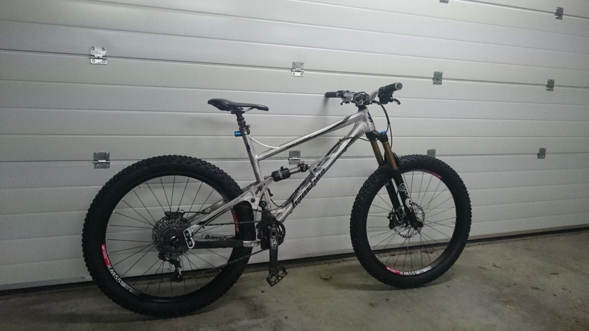

    Que pintarraca esos donuts

  9. Dynamite
    Dynamite Miembro Reconocido
    23 Oct 2010
    1.594
    1.194
    Galicia
    Vaya pintaza esos donuts :oops::oops:, aunque eso ya no debe entrar ni en cualquier horquilla ni en cualquier cuadro...
  10. termaltake
    termaltake Doctor House
    22 Ene 2012
    16.483
    11.435
    La Isla Bonita
    Solo se que se me quedo cara de :eek:o_O
    40 mm internos... lyn se estara tocando :D
  11. ray
    ray ACCMIC MEMBER
    23.933
    7.478
    Mientras no toquen los flancos...todo bien.;)
  12. Daserxt67

    Y que neumáticos son esos?

    Existen llantas de carbono de 35 interior, y 40 exterior? Pienso que es suficiente, para enduro. Mas de ahí, ya es una fat bike jajajajajaja

    "27.5" (650b) x 40mm
    AM, DH layup options
    Weight +/-10: 465g [All-Mountain] or 500g [Downhill]
    BSD: 584mm
    Outer width: 40mm
    Inner width: 34mm
    ERD: 544mm (DH add 1mm)
    AM Rim impact force test: 267KgF (588lbs, cracks at valve hole, 90' from force)
    AM Spoke pull force test: 352KgF (775lbs, spoke broke, no rim damage)
    http://www.derbyrims.com/technical-specs---faq-s.html
    :p
