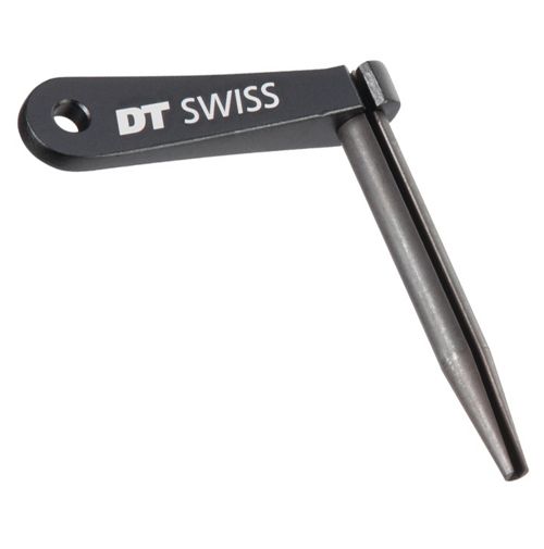

    Existe una herramienta parecida a unos alicates para sujetar el radio redondo.

    Existen muchas y variadas:
    Las pinzas que dices son más para sujetar los redondos, pero son muy armatoste:

    Lo que he dicho, para radios redondos finos (1,8/1,5/1,8 por ejemplo) o straight pull. Yo uso unos alicates normales con agujero de 1.8 hecho. Para radios planos una llave inglesa va dpm.
