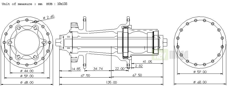

    Para el montaje, los datos del buje para la calculadora de radios los tienes ya sacados?? por ir pidiendo todo con tiempo...

    Yo vengo de trastear con los Hope pro II evo y sin llegar a los acabados de hope la verdad que parecen robustos, si duran la mitad me doy por satisfecho. Los Alex en Hibike en mi caso son de 26, por 50 la unidad. Los datos los miré hace tiempo pero lo tengo olvidado. Hay una tabla por internet pero trataré de tomar medidas con pie de rey.
    Edito: He tomado medidas con pie de rey y ha salido esto:
