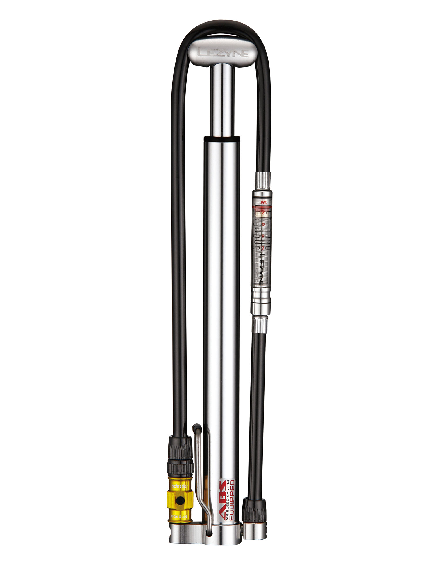

    Después en el campo uso esta bomba:
    de modo que no rompo ninguna válvula y si toca, hincho las ruedas de enduro en segundos. Es un pelín más grande (no mucho) pero incluso pesa menos que la típica bomba de mano. Es perfecta, pero tiene que ir en la mochila.

    Pero como es de grande?, no es un poco trocolo para la mochila?.
  18. judaspriest
    judaspriest Miembro Reconocido
    May 7, 2015
    295
    258
    Longitud: 300 mm
    Peso: 225 g
    Máx.: 90 psi, 6,2 bar
  19. ray
    ray ACCMIC MEMBER
    Jun 17, 2004
    23,933
    7,478
    No la compres con manometro...!!!
    Es poco visible y poco fiable...
    Cabe perfecta en una MULE.
    Hay dos tipos High Volume y High Pressure...Siendo la primera la optima...
