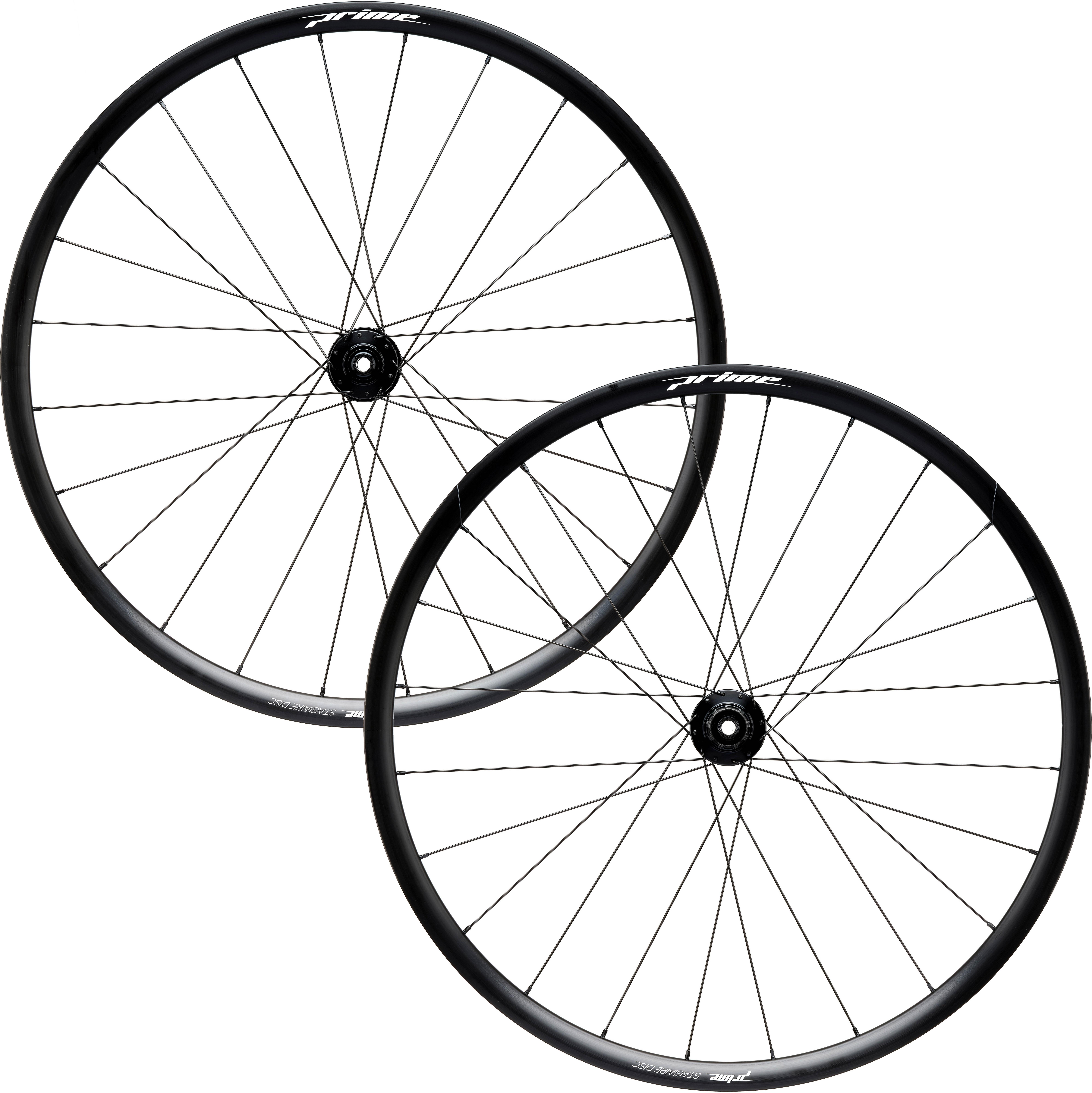

    Si alguien busca unas ruedas para compatibilizar camino y asfalto
    https://www.wiggle.com/es/p/juego-de-ruedas-prime-stagiaire-freno-de-disco
    Por 80€ túneles, con ancho interno de 17mm, aunque puedes irte a más, con neumáticos 30 o 32 van bien.
    Yo las tengo ahora en modo urban/conmuter con unas ruedas de 32 y el límite lo,pone la,goma.
    También las he tenido,con unas Vitoria corsa de 30mm y perfecto.
    No son una pluma pero andan en la media.
