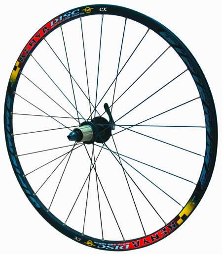

    Ahí os pongo la foto de las Kenya CX, las mavic creo que son de todos conocidas, aunque las 2010 bienen con un buje blanco que es precioso.
    En cuanto a las características técnicas, la verdad que no me entere mucho y precio-calidad no hay nada que vea mejor en el mercado (259 euros las kenya) y en los foros de europa son conocidas (sobre todo la marca) aunque lo que realmente me encantaría saber es la opinión de alguien que las tenga o sepa de su colega que las tiene. Al final la experiencia de la gente que monta creo que es lo que más se acerca a la realidad, pues la revistas nunca sabemos si son partidistas o no,. Nuestra experiencia es lo mejor, por supuesto siempre acompañando nuestra opinión con argumentos.
    Sigo con la duda, aunque iré a la tienda y intentaré tener las dos en la mano y ver que tal giran unas y otras.[​IMG]

    Las kenya disc CX NO valen eso...valen 570€ según el distribuidor en españa...
    El precio ese es de las Kenya disc...

    Hola Xabiola, ese es el preco que marca en todas las partes como oficial, aunque en bicis.es te puedes encontrar ofertes que no tienen explicaciones, de todas las maneras volviendo a mirar la página veo que la foto si que corresponde a el modelo CX pero en el titular del anuncio colo pone Kenya tubeless. Te pongo el enlace para verlo Bicis.es, Venta Bicicletas,Ruedas,Shimano,Componentes Ciclismo,Piezas Bicis,Repuestos Ciclistas,Partes,Recambios,Neumaticos
    De todas las maneras hasta no verlo en la tienda no se puede salir de dudas.
    Por cierto ¿quien distribuye esta marca para España?

  15. Xaviola
    Xaviola Miembro Reconocido
    31 Mar 2005
    3.000
    720
    La millor terreta del mon
    Hay un post por ahí de un chico que las compro en esa tienda...y como no, le mandaron el modelo kenya tubeless, así que mucho ojo con esa tienda, que si buscas por el foro veras que no son nada serios...
