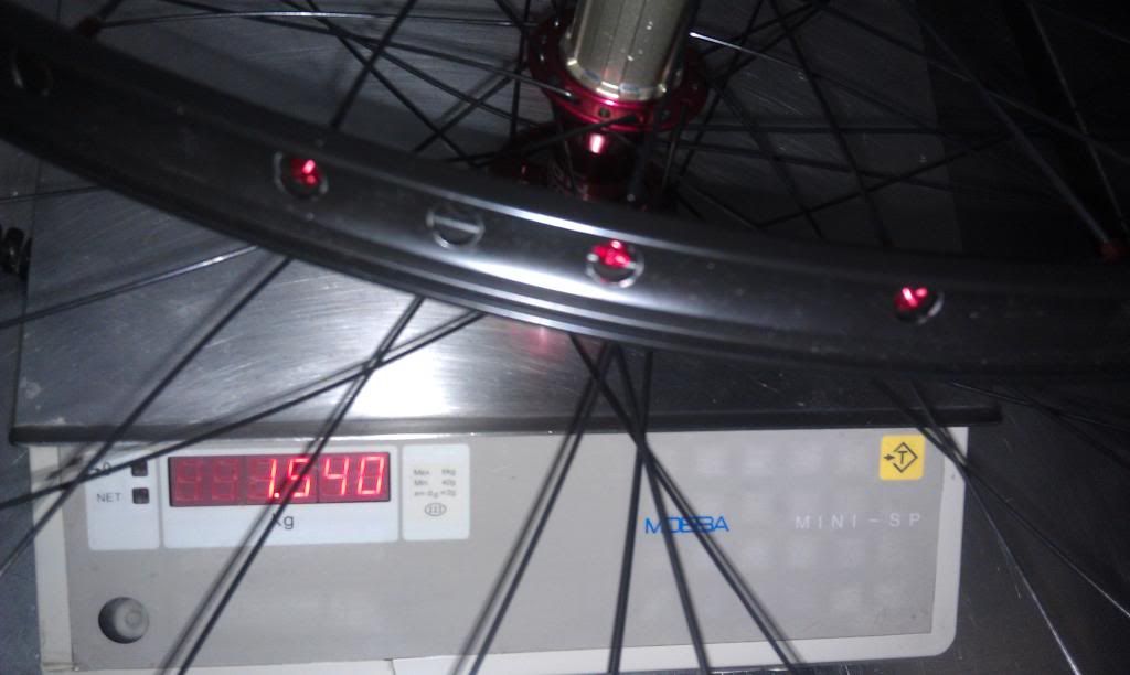

    Me han pesado 1.540gr, que tampoco está mal. Ahora me falta hacer el centrador para dejarlas finas.

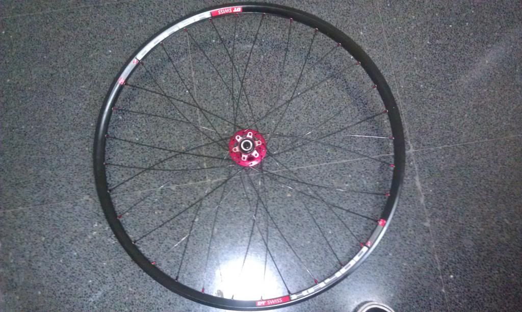

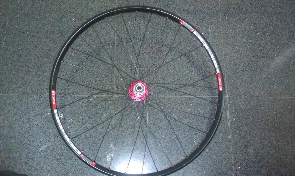

    Así me quedaron:
    La trasera:
    La delantera:
    En la báscula:
