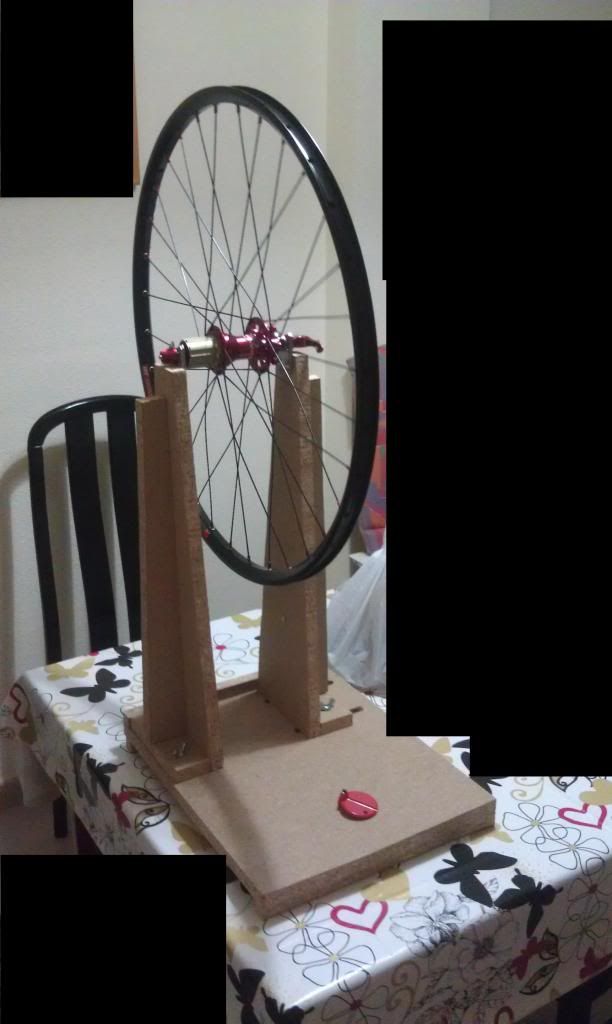

    Recibidas las válvulas tubeless y la cinta notubes.
    A parte de eso tengo el centrador casi acabado, a falta de que me llegue el reloj comparador y rematar las llantas.

    Ya tengo el centrador a falta de que me llegue el reloj comparador.

    el centrador te ha quedado bien pero no te habria salido mejor comprar uno que les hay por 40€ y te hubieras ahorrado todo el tiempo que has invertido en hacerle

  7. Rasputero
    Rasputero Miembro
    Oct 14, 2008
    666
    Qué centradores hay por 40€?
    El tema es que el centrador me lo hizo un amigo que trabaja de mantenimiento,y puso todos los materiales él.Lo hicimos entre los dos en menos de una hora en total,asi que tampoco me costó tanto.
    Lo que más me costó fue el reloj comparador que me salió por 15€.
    Jejeje..eso si está claro.
    Ya me queda poquito para tenerlas acabadas, pero como dije, no tengo prisa...poco a poco.
    Estos dias, mientras me llega el reloj, las he centrado a ojo y han quedado bastante bien.Más que nada por ir haciendo algo.

    OOle que centrado mas majo te has hecho, muy buen trabajo.
    Ahora mismo me voy a poner a hacerme uno igual, que lo necesito.
    Espero que no te moleste que te copie el diseño jeje.
    +1 a la satisfacion personal de hacer las cosas uno mismo.

    Nada tranquilo, que es licencia GNU...jajaja.Yo también lo copié de unos planos que rulan por internet.Aún le falta hacerle un acople regulable para el reloj, que lo dejé provisional para centrar las ruedas y me gustaría hacerlo mejor.
    Las ruedas ya están centradas y tubelizadas, y los formula r1 montados.Todo a falta de que tenga un día libre en el curro y las pueda probar en una rutilla...bueno y que el tiempo acompañe un poco, que ultimamente...
