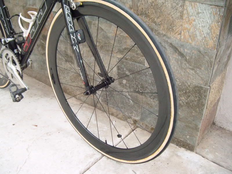

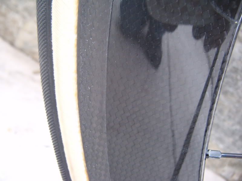

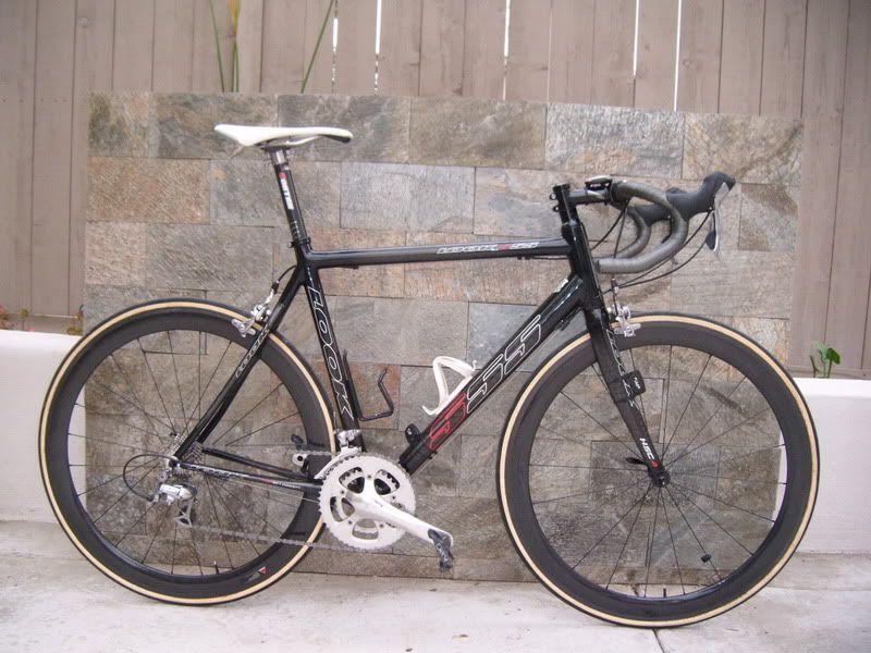

    Lo prometido es deuda, aqui estan las fotos:
    Saludos!

    oleeeeeeeeeeeeee que chulas, si señor!!!!!!!!!!!!

    ***** que bonitas, pero son de perfil 50 no??? otra cosa que tubular has puesto??
    saludos y disfruta tus ruedas!!!

    Gracias por sus comentarios, la verdad es que estoy encantado con las ruedas... Es la primera vez que monto tubulares, yo creo que ya no regreso a cubiertas. Por cierto los tubulares son Schwalbe Milano :)
