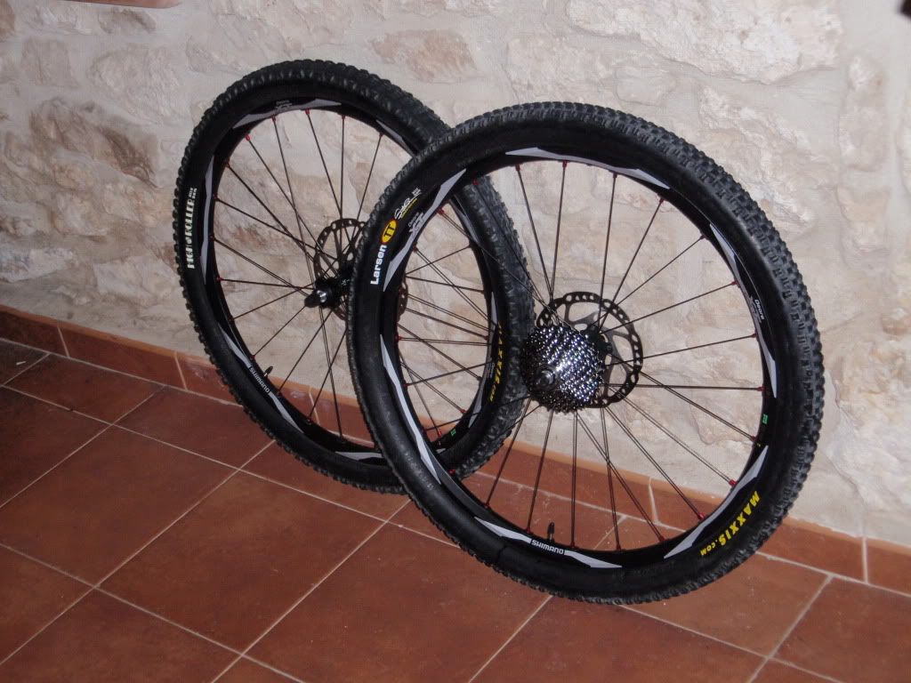

    bueno ya tengo las ruedas en casa y montadas con sin camaras con mis cubiertas tradicionales (hr y larsen), de momento no pierden, a ver cuando salga a rodar con ellas, estoy ansioso por probarlas, porque ya note diferencia cuando puse las ruedas la otra vez pero ahora he aligerado ahi mucho peso
    pongo pesos, son de la rueda completa menos el cierre rapido (con cubierta, disco, el mismo en ambos casos, y la trasera el casette)
    Shimano LX delantera: 2085 gr. - Shimano LX trasera (corona LX): 2714 gr. - TOTAL: 4799 gr.
    Shimano XT delantera: 1658 gr. - Shimano XT trasera (corona XT): 2129 gr. - TOTAL: 3787 gr.
    En total 1012 gr.!!!!!
    Bajarle un kilo a la bici no es sencillo. Yo pensaba que quizas ganaria 500 gr. con todo el cambio realizado: con las ruedas nuevas, pasarme a tubuless con cubierta tradicional y el cassette XT que es bastante ligero tambien, pero 1 kilo, no lo habria imaginado. Lo que os digo estoy deseando probarlas y verlas en funcionamiento ya! pero de momento hasta el lunes marte no puedo coger la bici asi que toca esperar
    ya os contare y os pongo una fotito de la bici para que veais las ruedas que encima son bonitas las jodidas

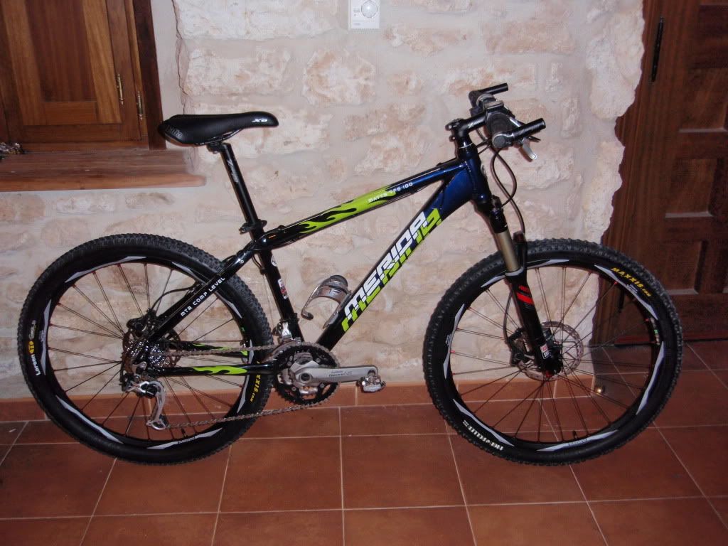

    bueno, pues ya estan montadas las ruedas aunque hoy ha llovido un poco y no he podido salir a probarlas,... ya os contare. Un par de fotitos:

    Como le quedan a la mérida!!!, me gusta.

  18. Silver
    Silver Miembro
    Aug 27, 2006
    619
    muy bonitas, yo llevo un tiempo pensando si ponerselas a mi trek fuel ex 9, ya que al ser blanca si le kedarian bien no? que opinais?
    Es un cambio mas que nada caprochoso no? porque tampoco me van mal las bontrager race lite esas que me trae la bici,..
