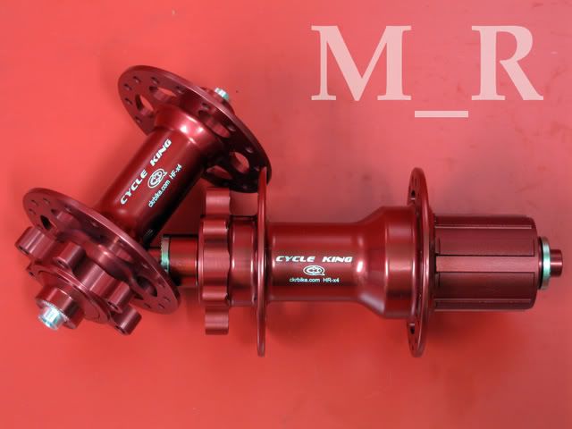

    los Cycle King hoy por hoy... no están a la altura de los bujes güenos colega.... :(
