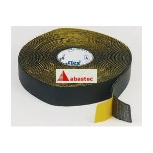

    Hay cinta armaflex adhesivo, lo encuentras en almacenes de suministro para fontaneros, yo lo puse y cero ruidos. Este es como el que yo puse, con poco más de medio metro tienes suficiente.
