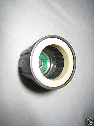

    Con la limpieza del núcleo puedes aguantar un tiempo, pero si esta desgastada la pieza de teflon el ruido volverá y tendrás que sustituir la pieza. Te lo digo por propia experiencia. Es la pieza blanca que ves a continuación, es barata y de fácil sustitución.

    Donde la puedo comprar? Lo primero es sacar el nucleo veo muchos tutoriales pero no consigo sacarlo.
