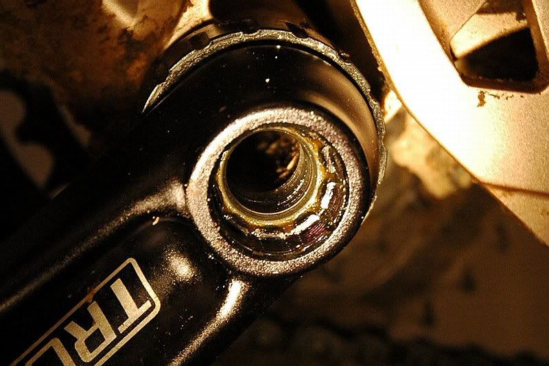

    aqui estan las fotos
    la biela antes de quitar el tornillo
    la biela despues de quitar el tornillo
    el tornillo va roscado en la rosca interna, es decir al pedalier, com se ve la biela tambien tiene una rosca.
    el tornillo
    la biela derecha es hueca, no hay ni tornillo ni rosca
    Buscando post relacionados he visto que mas de uno se le ha caído la biela en plena marcha porque se le aflojó el tornillo... la mia es como si estuviera pegada.

    Pues quitado el allen de 8, tienes que tirar, ni más ni menos. Una vez sacada la biela izquierda, la derecha sale sóla. Luego necesitarás una llave de este tipo para aflojar las cazoletas y acceder así, al eje del pedalier.

    Aquí hay algo que no me cuadra. Si la biela tiene rosca, donde está la tapa de biela? la tapa de biela y el tornillo son piezas independientes, si no es una cagada de Truvativ.
    No creo que sea tirar y punto como dice SonssOn. Si la biela tiene rosca, es para la tapa de biela. Y si es así, se afloja 1/4 de vuelta la tapa de biela y luego se desenrosca el tornillo interno, el que va roscado al eje. Al encontrarse con la tapa de biela te extrae la biela. No hay que tirar, ni dar golpes ni dañar nada.

    q putada XD necesitas un extrator de isis para sacar al viela izq, luego un golpe al eje y sale la derecha con el eje y por ultimo una llame como la q t pusieron para sacar als cazoletas.

    Truvativ Firex son las que yo tengo y te puedo jurar que las saco así. Sin extractor de biela ni gaitas... salen "casi sólas" al quitar primero el allen de 10 y luego el de 8, luego utilizamos la llave para aflojar las cazoletas y au!

    Si la biela tiene tapa (como imagino) no necesita ningun extractor.

    yo tambien creo que sale sola porque hay varios casos con esta misma bici que al aflojarse el tornillo se les cae la biela. El problema es que la mia se ha debido quedar encajada, echaré 3 en uno o algo de eso a ver si se suelta.

    si se encaja acabaras con el estrator...
    o con martillo de nylon.
