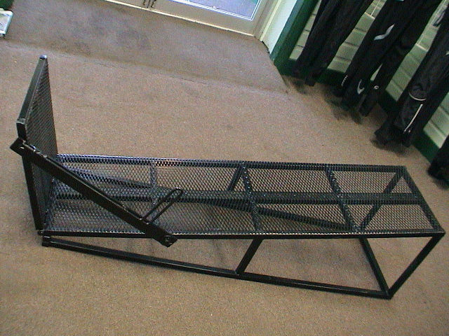

    me gustaria montarme un bmx gate para
    poder practicar las salidas, alguien sabe como se puede montar uno?
    de los sencillos sin piston hidraulico ni nada

    Yo mandé a construir uno en una empresa de forjas y me costó en torno a 200 €; es tipo Stumpy Gate (De Randy Stumphauser). El sistema es sencillo: mientras estás haciendo presión sobre la valla se sostiene; cuando inicias el movimiento de salida hacia delante, la bicicleta retrocede ligeramente y deja de apoyarse sobre la valla por lo que esta cae y ya puedes iniciar la arrancada.
    Alguna foto de google, espero que te sirva para orientarte:
    De metal:
    De madera:

    muchas gracias
    tienes algun foto de la tuya de salida
    fotos detalladas de los puntos de soporte de la balla i tal
    me irian muy bien
