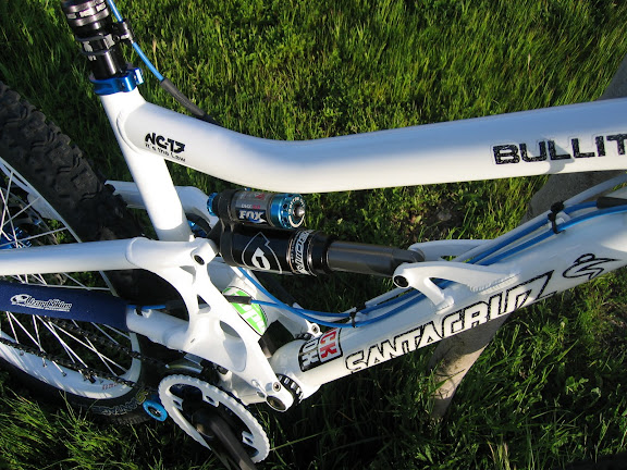

    Hehe, no me extraña, más te va a tentar cuando veas esto que te pongo, aunque sean fotos no muy buenas de garaje infecto que no se aprecian ni la mitad de los detalles :cunaoo
    Me falta algún toquecillo final, pero está acabada al 99%
    Unas vueltas de garaje me han bastado para darme cuenta de lo sensible y manejable que esta bicha, la sensación de conducción es totalmente de moto, se me iba el puño derecho como si fuera a dar gas, por otra tiende a levantarse de delante que da gusto.

    Muy chula, y los frenos tambien muy bien.
    Una curiosidad, el cable del desviador, ¿no te hace una curva muy rara por dondelo has montado?, no te iría mejor montando el cable paralelo al de la tija?
    Un saludo y a disfrutar del maquinon. Por cierto ¿cómo anda de peso?

    Hola Terry, gracias compañero. Me alegro de que te guste.
    Pues lo del cable era por llevar los dos cables del cambio por la guia del cuadro, no quise usar el del tubo horizontal porque era para un solo tubo, tendria que haber puesto algún acople raro, la verdad es que no molesta ni se mueve demasiado por donde va, y en los dos puntos que roza he puesto los tipicos cubrecables de goma y a correr.

    Bueno compañeros, ya si que si, aquí va la bicha completa y el "bikecheck" como decís por aquí. Tengo que afinar un poco el cambio, me da que el tensacadenas está un poco más alto de lo que deberia y me mueve alguna marcha, pero es es pecata minuta. Espero que os guste la bicha, es la última vez que la veo así :-( de limpia, porque este verano me la llevo de tour a varios bikeparks de los Pirineos , pero es lo que hay :cunaoo
    Espero que os guste, ****, no hay nada tan sensible como estos monopivotes bien hechos.

    Mira que no interfiera el moviemiento del basculante con el cable del desviador, te provoque cambios de tensión, y vengan de ahí los problemas que dices.

    Podría ser lo que dices, lo voy a investigar, pero no lo creo, el movimiento del cable es realmente poco. Aunque muy buen apunte compañero, no me lo había planteado.
    Ayer hice una pequeña prueba y el problema viene porque está mal reglado el desviador delantero y porque he puesto el tensa demasiado alto, la cadena va demasiado rígida en reposo, y como el desviador no anda fino, cuando das un cambio un poco fuerte se sale la cadena, pero vamos, que esto son 10 minutos de retoque final y poco más.
