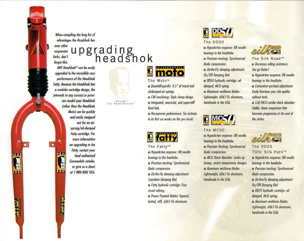

    Según el catálogo, mi bici lleva una "Headshok DD2 hydraulically-damped cartridge suspension fork with on-the-fly lockout switch"
    Es decir, si no entiendo mal, una mezcla de elastómeros y aceite con palanca de bloqueo. El año 96 la F600 lleva una DD50, que no sé si es la misma, pero que según el catálogo también es de elastómeros/aceite y bloqueable.
    ¿Sabéis cómo se bloquea? Giro hacia un lado y hacia otro para endurecer o ablandar, pero no veo la manera de bloquearla.
    Año 1995
    Año 1996
    Saludos!

    Tiene +- un cuarto de vuelta para bloquear a la derecha y viceversa. Si no bloquea o no tiene esa opción o algo anda mal.

    Si no bloquea, pero amortigua bien, no pasa nada... en la mayoría de horquilla de la época el bloqueo ya no funciona...
    En todo caso siempre puedes cambiar el cartucho y poner uno de aire de una Fatty SL o de muelle de una Fatty D o M
    Lo mejor es comprar una fatty usada (50-100 euros) pero que funcione bien y hacer el cambio de cartuchos ;)
    Si buscas el sólo cartucho nuevo te vale el doble... pero si justo empiezas, estas son palabras mayores... sirven útiles específicos y práctica...
    y además OJO, porque no todas las roscas de los cartuchos son iguales!!

    También se puede intentar reparar el que tienes.

    La mía no tiene "clics" en la rueda de ajuste, sino que gira en continuo como un tornillo pasado de rosca. Tampoco hay una palanca de bloqueo como he visto en Headshok más modernas. ¿Podría ser que simplemente no tuviera bloqueo?
    No tiene esta palanquita

    La mía tiene una rueda, no palanca pero marca la dirección de bloqueo y desbloqueo con una flecha.
