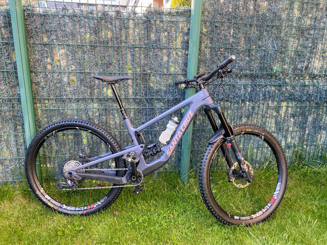

  8. trancero
    trancero Miembro Reconocido
    Jan 27, 2013
    1,299
    353
    ok perfecto entiendo que las v4 entran con los adaptadores shimano .
    por ahora si los compro usare los shimano xt que estan nuevos , luego pensaba montar los galfer o los hope
    la bici la llevo en la posicion corta las vainas .
    tuviste que purgar los frenos despues de pasar el cable trasero ?

    montadas llantas dtswiss 1501
    espero poder montar los hope pronto con vuestra ayuda
  11. mongrel
    mongrel Miembro Reconocido
    Apr 14, 2013
    8,727
    4,000
    Ya contaras que tal van esas ruedas.
    Enviado desde mi iPad utilizando Tapatalk
  12. trancero
    Jan 27, 2013
    1,299
    353
    en principio deberían ir perfectas .
    yo las tenia en mi antigua bici en 27.5 y perfectas .
    algún compañero las lleva en una nomad y también sin problemas
    al final es un buje dtswiss 240 y un aro dtswiss e511 con otra serigrafia .
