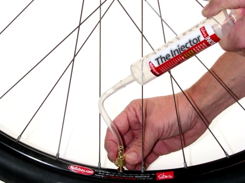

    2- Con el notubes inyector, voy reponiendo líquido sin tener que destalonar cada 3-4 meses. Aunque la verdad ahora destalonar no me preocupa con esta bomba en casa (antes tenía que ir taller, gasolineras, etc....)

    2. Notubess Inyector
