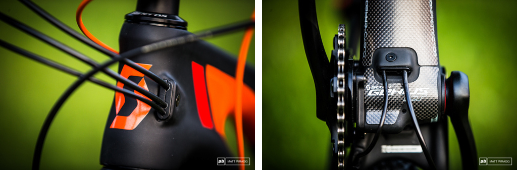

    Ahi os van las fotos y la geometria.
    Si superan los problemas de fiabilidad, es una bici con una pinta sobre el papel estupenda.

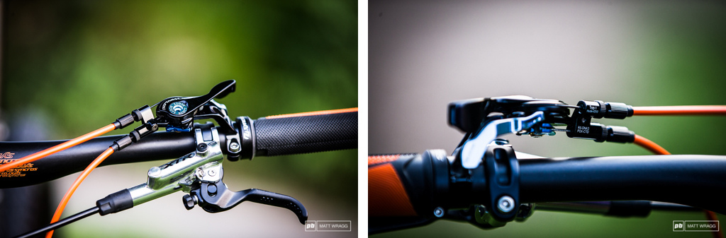

    Amorto y horquilla con control remoto[​IMG]

    Cableado interno
    Detalles alta gama

    4.- Muchisimos mandos?

    4. Lo odio
    (yo llevo , shifter trasero y el de la reverb. punto...) tanto mando no me gusta
