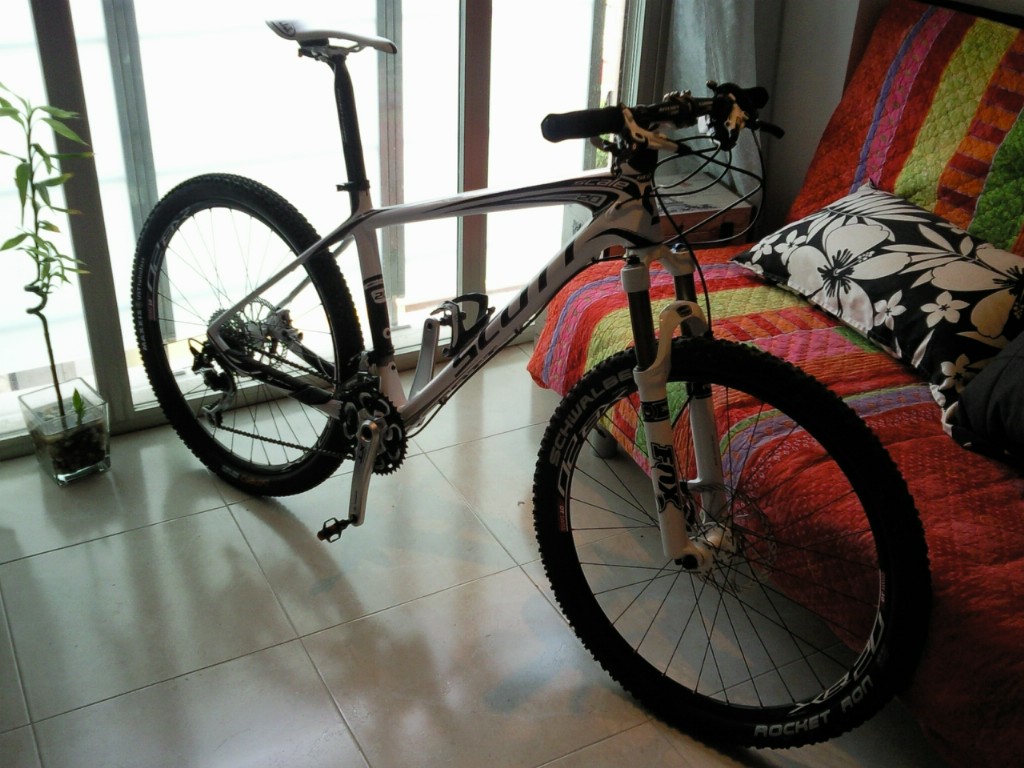

    para mi gusto bastante más bonita en este color que la rc.

    A mi es el color que mas me gusta...

    bonita si que es, pero cambiale el cierre de la tija que da pena verlo ahí desentonando.

    jajaj... SI.. Lo se... estoy buscando algo... Algun consejo?

    Respecto al cierre los tienes de muchos tipos/precios...Mirate por ejemplo KCNC o por ebay..hace poco vi uno blanco muy chulo de apenas 12gr.
    Puños de espuma scott pesan menos que los ritchey.
    Bonita bici y color a disfrutarla.
