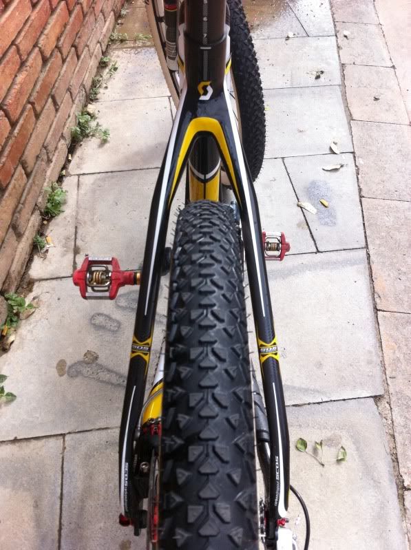

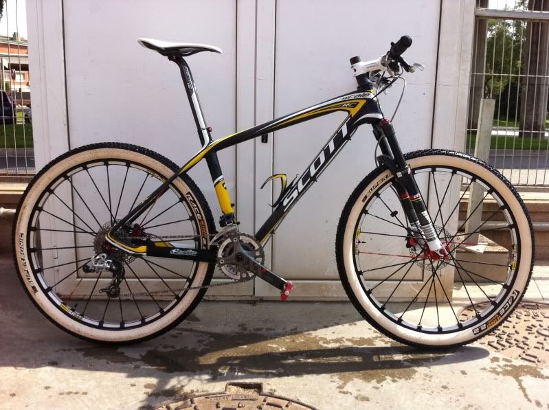

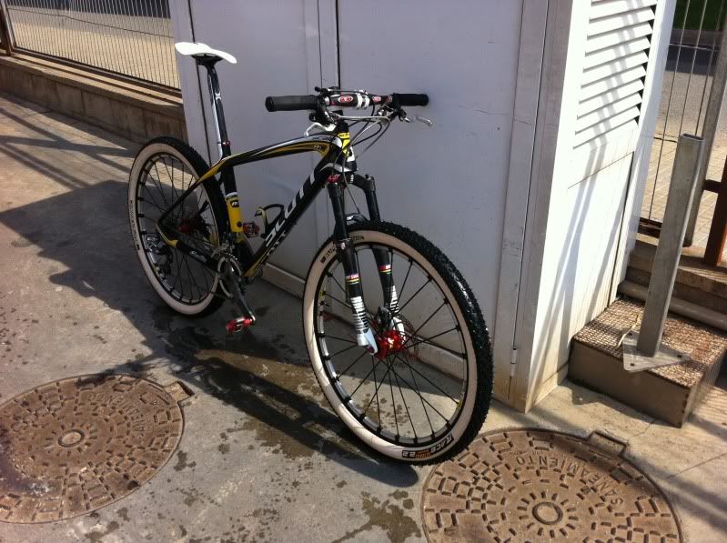

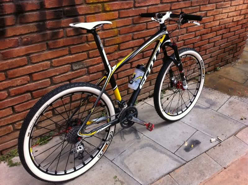

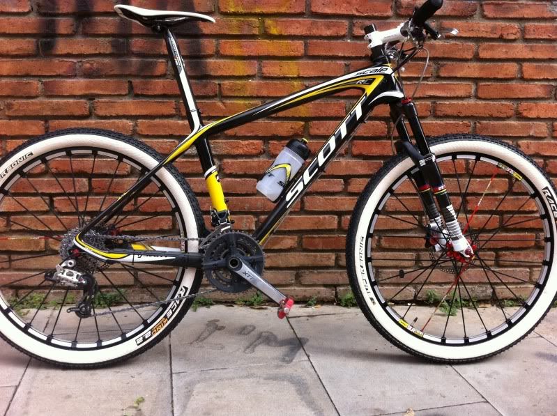

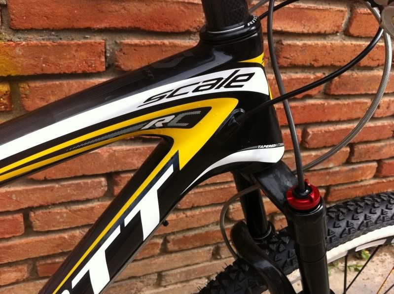

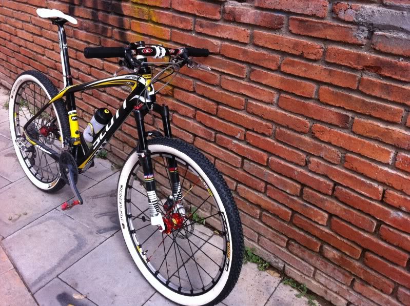

    Ahora fotos decentes :

    Está pidiendo unos tornillos rojos en los platos...

    7.429
    85
    Para mi gusto, mejor dorados.
    RESPECTO A LAS CUBIERTAS: se ven bastantes gordas.... como van y que peso dan?

    28.436
    3.744
    lo que esta pidiendo son unas bielas bb30 con 2 platos osease una xx jejejje
    por lo demas mu bonita

    en cuanto ha quedado de peso al final?

    +1 y un cambio de ruedas.!!!!

    Poco a poco maricas !!
    Lo siguiente unas bielas bb30 y doble plato , no se cuales todavia.. Y unas ruedas a la carta , que tampoco lo se..
    Las cubiertas pesan 470gr , son 2.2 pero van muuuuu bien . Respecto al peso final eran 8800 , pero acabo de poner liquido no tubes , y fuera las camaras tambien . Que por cierto eran del decarton , a saber lo que pesaban , pero es que nunca pincho y ya tendrian tiempo

    no le vayas a poner unas bielas xx, que pesan un *****. Yo le pondria un cassette de carretera y le dejaba el triple plato. la horquilla hay que cortarla bien cortada aunque duela.
    el cubre vainas lo puedes sustiruir por film de silicona grueso de www.crankskins.com o similar. El desviador ese tiene pinta de pesar también lo suyo, así como los pedales. una tija new ultimate le vendria tb genial. y una potencia syntace, jejeje.
    Te ha quedado muy bien la bici.

    En cuanto a bielas si quieres ligeras unas Rotor 3D+ son mas ligeras que las XX

    Bueno os dejo nuevas fotos de como va quedando la bike . Le cambiado las bielas por unas BB30 , ahorrandome unos gramos y ademas quitandole los casquillos que llevaba para montarle al cuadro press-fit unas bielas con eje normal , mas o menos entre las dos cosas me quitado unos 150-200gr . Lo siguiente sera ponerle los mandos giratorios y un cassete de 10v . Y cortarle el sobrante de la horquilla !!! Que os veo..
    Y creo que la dare por termida hasta nueva calentadura de cabeza !!!!
