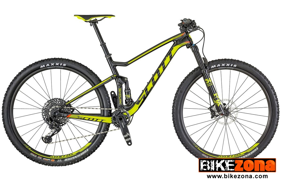

    Esta claro que influyen más cosas que la posición del amortiguador , pero en dos bicis de mono pivote , con flexión en los tirantes , sin punto de giro , contamina más la pedalada en esta posición que en horizontal tengo entendido yo . Por eso intentaba justificar yo lo de que fuese rebotona en la pedaleada . Y vuelvo a decir, ni soy experto ni ingeniero ni nada , solo intentaba explicar un comportamiento según lo veo y entiendo yo .

    Tal y como te han dicho varios compañeros, la posicion del amortiguador no influye en el comportamiento del sistema.
    Influyen las longitudes de las bieletas, su colocacion, numero de puntos de giro etc, pero no si el amortiguador está horizontal o vertical.

    Por lo poco que se del tema, por lo que he leído por ahí, el sistema que independiza con mayor eficacia el funcionamiento de la suspensión de la pedalada y de la frenada es el de pivote virtual.
    También tengo entendido que la posición del amortiguador en el sistema monopivote es indiferente.

    Ves eso no lo había leído yo ☺️. Pero si fuese indiferente todo el mundo pondría horizontal para aportar dos portabidones no ?

    Para que se me entienda mi opinión , que en dos bicis mismo sistema de amortiguación (monopivote articulado por ejemplo ) mismas medidas de ejes ( más menos ) en la bici con el amortiguador en vertical contaminara más la pedalada que el horizontal no ? Eso entiendo yo . Si no es así gracias por la aclaración

    Pues no se. Igual hay quien valore llevar el amortiguador en vertical para llevar el peso, y por consiguiente el centro de gravedad, en un punto más bajo.

    estetica y diseño, una temporada lo montan de una forma, despues de otra y así van cambiando para que los clientes no se aburran. pero ya te digo que la posición de este no influye, lo que marca la diferencia son los puntos de giro y las bieletas. Al final simplificando mucho, un amortiguador es un resorte, imagina que ese resorte es solo un muelle, un muelle de boligrafo, si lo comprimes con los dedos cambia su comportamiento el hecho que este en horizontal que en vertical?
    La unica diferencia es bajar centro de gravedad (que también es relativo porque suelen pesar 220gr gramos y eso en el conjunto es casi nada) y la lubricación de los retenes, que si este esta en vertical y con el piston abajo estos estarán siempre mejor lubricados, peor en caso de que vaya al reves como es la spark nueva.

    Buff... me lo temía. Tenía que aparecer el Racer... El artículo del enlace que pones no hace más que repetir las tonterías que ese youtuber dice sobre sistemas de suspensión (al final ponen el vídeo sobre el temita...). Compañero, ni caso a lo que dice ahí. Los compis foreros ya te han comentado sobre el tema. Si quieres una explicación clara, también en vídeo, mejor ver y escuchar a otros con mucho más conocimiento y razonamiento que el Racer, como por ejemplo a Germán, de Mtb Enduro Chile. Explica las diferencias lógicas que supone tener el amortiguador en vertical o en horizontal, pero sobre todo aclara que esto no influye en la cinemática del sistema de suspensión. Sobre esto, a partir del momento 2:20:

    soy ingeniero, y para quien le interese estos temas decir que la clave está en el CIR (centro instantáneo de rotación) que es algo puramente geométrico y con el que en los coches, motos y bicis se definen los anti squat y anti dive en las suspensiones
    En la bici influye mas el tamaño de plato que lleves y tu posición (CdG) que la posición del amortiguador
    En un monopivote el CIR es fijo y en un VPP es virtual y va cambiando la posición
