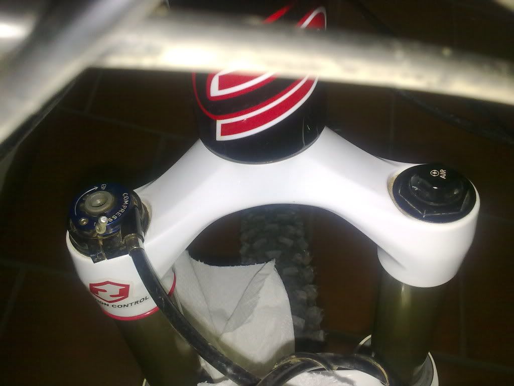

    Bueno hace un mes (por pocas ganas no lo he posteado antes... :cunaoo) perdí un tapón de mi REBA RL.
    El tapón en cuestión es este:
    ¿Es necesario? O se puede ir sin el?

    Lo siento peor mira el lado positivo ya le has quitado algunos gramitos y gratis, no creo que esa pieza sirva para algo solo para la suciedad evitar que caiga en los huecos

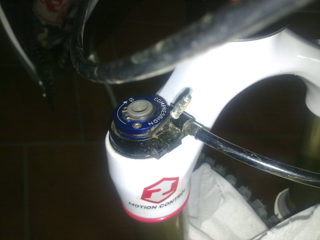

    Es que es raro por que la otra que esta al lado va roscada, esa no.
    Si la encontrase para comprarla por internet en algún lado y no es muy cara la compraría sin problemas pero si se va a volver a perder le pongo un tapón artesano jajaja

    esta tapa solo sirve como tapon para regular la suspension cuando la bloqueas ,puede ser casi un bloqueo o que no bloquee tanto,recuerda que rock shock no llega a bloquear,pero pondria algo a ese agujero porque dentro hay un hueco para colocar una llave de allen ,si se llena de agua puede estropear el tornillo o tenga problemas con la suspension en el futuro

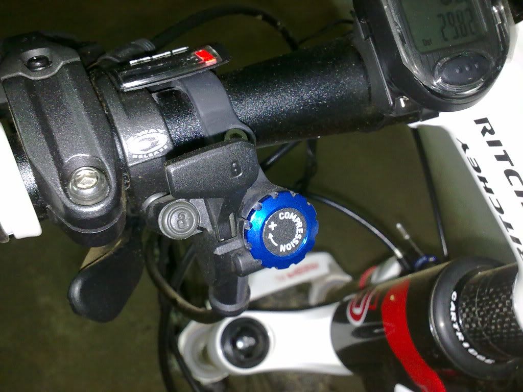

    Para eso hay una ruletina en el manillar que lo que hace es tensar o destensar el cable del bloqueador de la horquilla:
