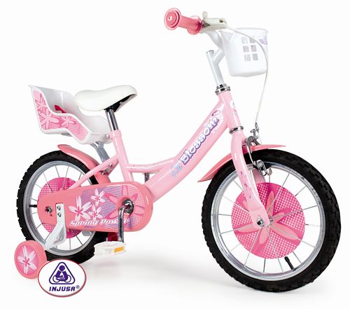

    finalmente si tan convencido estas en vez de convertir esa S pillate esto y para tija le metes un palo de escoba:
    la conducción supongo que será la misma que la de contador, solo hay que cambiar tija y potencia...
