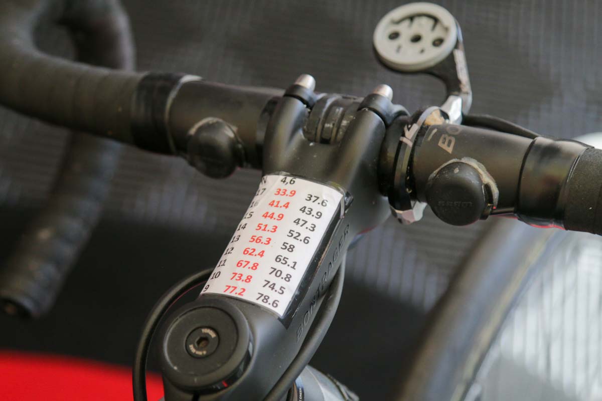

    Creo que en la versión de cable tienes razón. En la version di2, creo que el problema vendria, entre xt y ultegra, en el desviador (frontal), aunque en principio sería un buen "set-up" monoplato.
    Creo que ambas marcas (Sram y Shimano) tienen la posibilidad de instalar pulsadores opionales de "triatlon" o contrareloj, para cambiar en el centro del manillar, como, por ejemplo, la bici monoplato que gano la Paris-Roubaix femenina, la Trek Domane monoplato 50 dientes en 2021, 52 en 2022.
