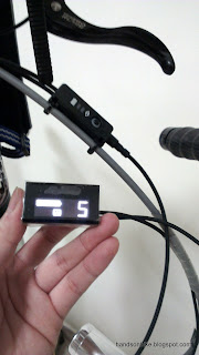

    En su día pregunté si había alguna forma de saber en qué marcha ibas con el Di2. En mi antiguo cambio mecánico había un macarrón transparente con una bolita en el cable de cambio trasero que te indicaba el número de corona. Pues quería saber si la pantallita del nuevo Alfine:
    se podría conectar al Ultegra Di2 y así tener esa información, sin tener que dejarte el cuello mirando al cassete. La respuesta es sí, y la he encontrado bicheando el blog de este chico, que lo ha montado todo en su bici de ciudad. Hay que montarlo pasado el cableado de la junta A (el EW67-A o el EW90-A/B) hacia la junta B (SM-JC41/41) y además se necesita un cable extra dado que es como una pieza de paso, tiene un tubo de entrada y otro de salida:
    Es de gran ayuda saber que son compatibles y que podemos disponer de esa información para los otros dos grupos compatibles con E-Tube.
    El precio de la pantallita, unos 75€ aprox. El informe sobre la instalación y la compatibilidad lo tenéis en el blog, en el siguiente enlace:
    http://handsonbike.blogspot.sg/2013/04/journey-of-boardwalk-part-29-alfine-di2.html
    Si retrocedéis alguna página, podéis ver cómo monta todo el sistema Ultegra Di2 en un cuadro "raro" que no es propio de carretera.
