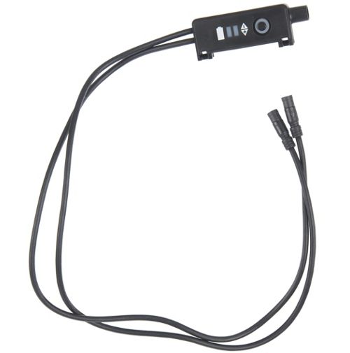

    esa es la primera que salio con el Ultegra 6770, la EW67 en esa no se puede enchufar el cargador de bateria interna
    Mensajes atras decias que tenias una de 3 puertos...........esa puertos como tal solo 1 en el que se conecta el cable que viene del conector interno o externo y luego los 2 cables que van a las manetas

    Me exprese mal yo veia tres cables jjjejeje
    Pues ire a la tienda a ver que pasa
    Gracias ¡!
