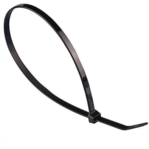

    Estoy pasando la bici de Ultegra mecanico a Ultegra Di2. Tengo todo montado pendiente de conectar componentes y ajustar. El cable de la centralita al pedalier lo tengo ruteado sin bridas guía. Básicamente porque no las tengo (aunque valen poco).
    Harían la misma función las bridas estandar de uso general? Cerrarlas alrededor del cable cada 10-15cm y para adentro.

    Claro que te valen
    Son las mismas

    Me refiero a estas especificas:
    Respecto a estas:
    La lógica me dice que si pero no se si hay algo que no este teniendo en cuenta. Básicamente es para evitar el tableteo del cable en marcha.

    no exactamente...las Shimano son re utilizables...........
    las Shimano tienen la ventaja que las puede poner y quitar.....yo llevo de las normales por que por casa teng muchas, ademas una vez que las pones no tienes por que quitarlas aunque montes el cableado en otra bici

    Con un euro de las normales compras para toda una vida del di2 jeje
    La función es la misma
