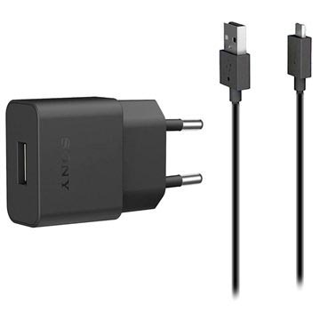

    Un cargador de teléfono sirve para el di2?
    Enviado desde mi LG-H870 mediante Tapatalk
