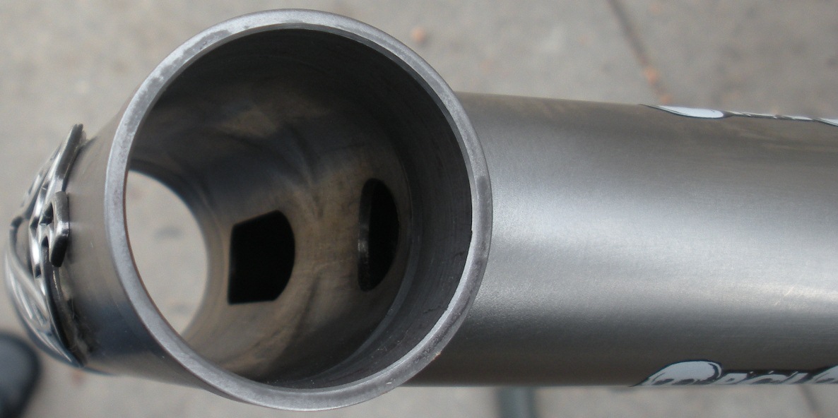

    A ver si alguien me puede ayudar, estoy tratando de meter el di2 en un cuadro de titanio no preparado, si consigo meter el cable por el agujero del badge, escudito delantero que va atornillado, cómo lo saco luego hacia el tubo diagonal, haber espacio hay porque la horquilla va a ser de 1/8,... IMG_20180715_075910.jpeg

    Tiene el tubo de direccion de ese cuadro huecos al tubo diagonal y superior?
    algo asi? http://4.bp.blogspot.com/-m6k6Pe5I_as/UMDGTEfdKRI/AAAAAAAADGs/mEvsr0rQQNg/s1600/ElM_HT01.jpg

    A parte de lo que te comenta Ritxis ten en cuenta que, para dejar un buen montaje y que no haya riesgo de roce con el tubo de la horquilla, has de pegar el cable por el lateral del tubo de dirección.

    Exactamente así, entraría por uno de los tornillos del headbadge, pasaría por esos agujeros, lo único desde el agujero del desagüe del pedalier va por fuera, cómo lo veis? Factible? Se pega el cable a la pared del tubo de dirección o al tubo de la horquilla??

    Ok, se pega a la dirección, lo voy a intentar, cómo no hago agujeros no tengo nada que perder

    La dirección no la veo una zona problemática para el cable, aunque lo dejases suelto......yo lo que haría es forrarlo en esa parte (al menos desde la zona de union tubo de dirección a tubo oblicuo hasta la salida en el tubo dirección) y si ves que lo puedes sujetar mejor
