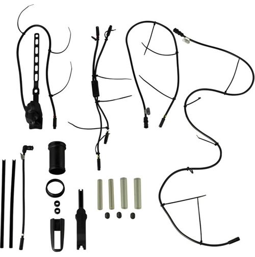

    Para el montaje recomendaís alguna web , tutorial o video en especial?
    En principio parece que lo más normal es montar la caja de conexiones dentro del cuadro desmontando las cazoletas no? Lo malo de eso es que para cualquier incidencia tener que desmontar las cazoletas es un coñazo, pero bueno.
    Por otro lado, los cables dentro del cuadro no os hacen ruido? Los cubrís con alguna espuma o algo asi? O como lo hacéis?
    Gracias.
  7. Ritxis
    Ritxis Miembro Reconocido
    2 Jun 2007
    48.338
    20.995
    Donosti
    a los cables se le ponen unas bridas y no suenan, en la de carretera llevo la bateria con bridas en el tubo del sillin y ni si menea
  8. josjaker
    josjaker Miembro
    19 Jul 2007
    344
    24
    ¿ Bridas en los cables ? No lo acabo de pillar. Por ejemplo los cables que van por el tubo desde el manillar hasta el pedalier por dentro del tubo, como eso no lleva tensión no sé como lo sujetais para que no vaya dando golpes dentro y haciendo ruido. Por eso había pensando en cubrirlo con un tubo de espuma o algo asi....
  9. Ritxis
    2 Jun 2007
    48.338
    20.995
    Donosti
    Sí bridas, Shimano tiene unas propias de quita y pon, pero se le pueden poner normales, las bridas dentro de los tubos no dejan moverse los cables
