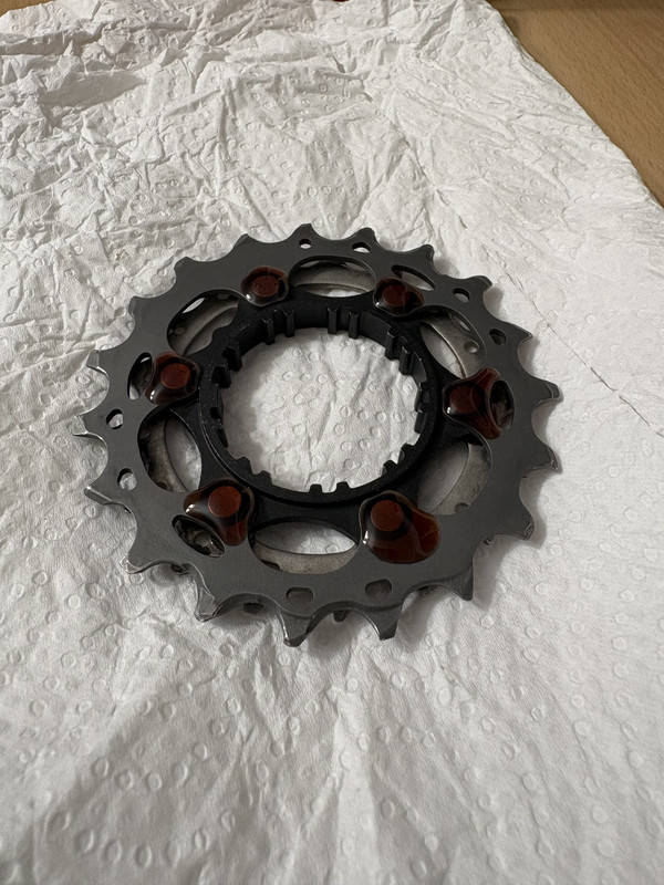

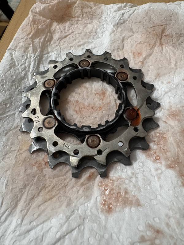

    Yo Comenté lo del loctite y me funcionó en mi cassette XTR que a día de hoy sigue sin crujidos.
    La semana pasada lo utilice con mi cassette dura ace, me rascaban/crujían las coronas 6 y 7 que comprobé al desmontarlo que están unidas entre sí.
    Les aplique el loctite y deje 24h que secara y chupara el líquido y luego lo aplique por la otra cara de los remaches.
    Y desde entonces cero ruidos.

    Aplicas por una cara, esperas 24 horas, eliminas el sobrante y repites por la otra cara no???
  10. dicarnimac
    dicarnimac Miembro activo
    29 Jun 2011
    855
    229
    Huesca, La Magia
    En este caso que son solo dos coronas, si, además una vez montado el cassette, espere 24h más antes de salir a rodar.
    En la araña de las coronas más grandes del XTR e incluso del dura ace al ser 5 coronas juntas creo recordar, solo se puede aplicar por la parte de atrás.
